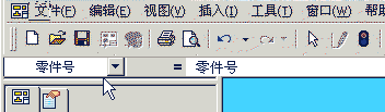

要为选定的线路装配体工程图视图生成基于 Excel 的材料明细表:
  1. 单击基于 Excel 的材料明细表 (表格工具栏),或者依次单击插入、表格、基于 Excel 的材料明细表
  2. 选择材料明细表模板对话框中,浏览到<安装目录>\lang\<Chinese-Simplified>,然后选择 Piping BOM Template.xls
  3. 材料明细表属性对话框中选择选项,然后单击确定
