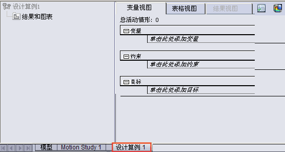

要生成设计算例:
  1. 执行以下操作之一:
    • 单击设计算例 (工具工具栏)。
    • 单击插入 > 设计算例 > 添加
    • 右键单击现有设计算例选项卡,然后单击生成新设计算例
    设计算例选项卡将出现在图形区域底部。
  2. 要设定算例质量和结果文件夹等属性,请单击设计算例选项
  3. 使用参数定义变量。
  4. 使用传感器定义约束。
  5. 对于优化算例,使用传感器定义目标。
  6. 执行以下操作之一:
    • 对于评估算例,清除优化
    • 对于优化算例,选择优化
  7. 单击运行
    算例结果将显示在结果视图选项卡上。
    结果视图选项卡上选择情形或迭代。在图形区域中,将使用该情形或迭代的值更新模型。
