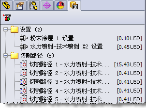

- FeatureManager 设计树中的 CostingManager 显示制造功能,例如零件中识别的折弯和切割路径。在 CostingManager 中,请注意:
