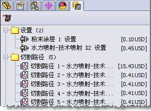

  5. FeatureManager 设计树中的 CostingManager 显示制造功能,例如零件中识别的折弯和切割路径。在 CostingManager 中,请注意:
    制造过程 说明
    设置 与制造设置相关联的成本,例如设置机器加工大批量零件。
    展开 Setup FM_folder.gif 文件夹,将指针停留在设置成本 Costing_Setup_Cost.gif 上方以查看如何计算成本。
    切割路径 为水力喷射切割找到了五种切割路径。
    展开 Cut Paths FM_folder.gif 文件夹,将指针停留在切割路径 FM_costing_cut_path.gif 上方以查看如何计算成本。选择一个切割路径,以高亮显示模型中的几何形状。
