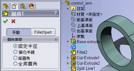

FeatureManager®(特徵管理員)樹狀結構
特徵的名稱依產生的順序由上到下顯示在 FeatureManager(特徵管理員)中(除非您重新調整順序)。(特徵可被視為零件的零組件)。
組合件的 FeatureManager(特徵管理員)顯示零組件(零件或次組合件及它們的特徵)、一個結合資料夾、及組合件特徵。
工程圖的 FeatureManager(特徵管理員)包含每個圖頁的圖示。在每個圖頁之下是圖頁格式及每個視圖的圖示。在每個視圖之下是屬於該視圖的零件及組合件。

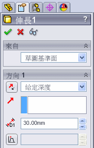

PropertyManager
在 SolidWorks 中大部分的草圖、特徵、及工程圖工具會在左窗格開啟 PropertyManager。PropertyManager 顯示圖元或特徵的屬性,所以您可以指定屬性而無需讓對話方塊遮住圖面。

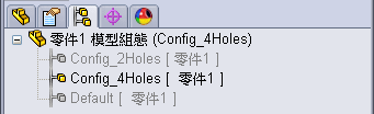

ConfigurationManager
ConfigurationManager 是產生、選擇、及檢視零件及組合件多重模型組態的方法。
