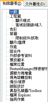

SolidWorks 選項可分為下面的類別:
  • 系統選項套用至所有的文件,包括目前及未來的。
  • 文件屬性僅套用至目前啟用中的文件。
新文件從用於產生此文件的範本文件屬性中獲得其文件設定(例如單位影像品質等)。複製設定精靈精靈輸出登錄的設定,所以選項可以複製到其他電腦上。請參考 SolidWorks 輸入及輸出對話方塊來了解輸入及輸出的選項。
要存取選項對話方塊,按一下選項 (在標準工具列上)或工具選項
