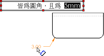

您可以調整環繞註解的邊界方塊大小,方法是先輸入註解,然後再調整邊界方塊的大小,或反向操作。 當您在標題圖塊中要將註解文字置於一邊界形狀中時,邊界方塊是相當有用的。

從工程圖中插入註記或尺寸至註解中:
產生或編輯一個現有的註解。
在圖面中選擇一個現有的註記或尺寸。 如果您選擇一個有符號或公差的尺寸,項目會被包括在註解中。
按一下確定 。
要編輯註記或尺寸,您必須在工程圖頁中編輯現有的註記或尺寸。 如果註記或尺寸是從現有的註記或尺寸被插入,您不能在註解中編輯註記或尺寸。 當您編輯現有的註記或尺寸時,在圖頁中註記及尺寸的所有副本都會被更新。
