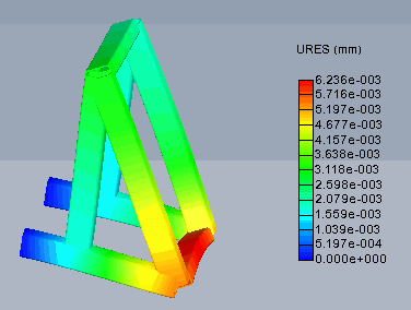

您能夠以實際的橫樑幾何儲存橫樑結果,並在橫樑結果出現在 SolidWorks Simulation 時以 eDrawings 顯示。在之前的版本中,橫樑結果會以圓柱在 eDrawings 中顯示。
若要在實際的橫樑幾何上儲存橫樑結果,並在 eDrawings 中顯示:
  1. 在 SolidWorks Simulation 中產生橫樑繪圖。
  2. 在 Simulation 研究樹狀結構中,用右鍵按一下結果,並按一下儲存所有的繪圖為 eDrawings
  3. 另存新檔對話方塊中,輸入儲存於位置和檔案名稱。按一下儲存
  4. 在 eDrawings 中開啟檔案。
