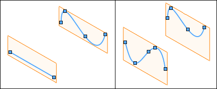

套用 K-factor 的有效草圖組:
有效的疊層拉伸彎折 1

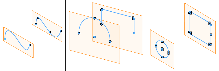

未套用 K-factor 的無效草圖組:
無效的疊層拉伸彎折 1
