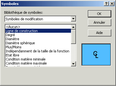

Symboles
SolidWorks possède une bibliothèque de symboles (tels que les degrés, la profondeur, etc.) à laquelle vous pouvez accéder en cliquant sur Autres symboles sous Texte de cotation dans le PropertyManager Cotation - Valeur. Des bibliothèques de symboles sont également disponibles dans les PropertyManagers pour diverses annotations, telles que les notes, les symboles de tolérance géométrique, les symboles d'état de surface, les symboles de soudure, etc.
Boutons de symboles dans le PropertyManager Cotation - Valeur
Quelques symboles de la bibliothèque Symboles modificateurs
Bibliothèque Symboles de perçage complète
Symboles de drapeaux représentatifs
