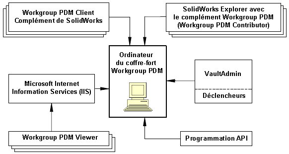

Workgroup PDM est un logiciel de gestion des données de produit qui fonctionne au sein de l'environnement SolidWorks ou en tant qu'application autonome dans SolidWorks Explorer. Workgroup PDM contrôle les projets à l'aide de procédures d'extraction, d'archivage, de contrôle des révisions et d'autres tâches d'administration.
Le schéma suivant illustre un système Workgroup PDM:
