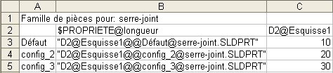

Exemple d'une famille de pièces spécifiant des propriétés personnalisées:
