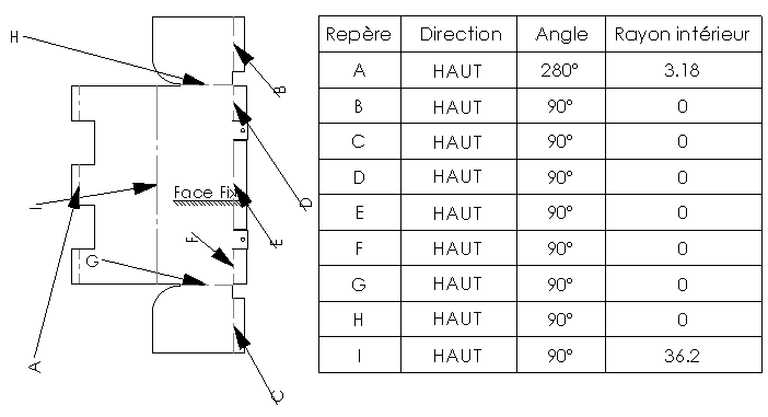

Il existe une nouvelle table de zones de pliage dans SolidWorks 2012. Vous pouvez insérer la nouvelle table de zones de pliage dans la vue à l'état déplié de pièces de tôlerie dans les mises en plan. Les tables de zone de pliage fournissent des informations sur les zones de pliage dans le corps de tôlerie, dont les repères, les directions, les angles et les rayons intérieurs. Vous pouvez insérer des tables de zones de pliage ou des notes de pliage, mais pas les deux.
