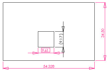

Mise en surbrillance des cotes modifiées
Lors de l'ouverture d'une mise en plan, si les cotes ont changé depuis le dernier enregistrement de la mise en plan, les cotes modifiées sont mises en surbrillance. Pour voir les cotes modifiées, vous devez tout d'abord enregistrer la pièce ou l'assemblage dans SolidWorks 2012. Après que vous avez enregistré la mise en plan avec les cotes modifiées, la mise en surbrillance des cotes modifiées est réinitialisée.
Avant les modifications
Après les modifications
