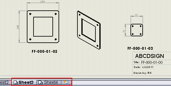

Vous pouvez exporter toutes les feuilles d'une mise en plan multifeuille vers l'espace (papier) de présentation de fichier et enregistrer le document comme un fichier .dxf ou .dwg simple.
A partir d'une mise en plan multifeuille :
  1. Cliquez sur Fichier > Enregistrer sous.
  2. Dans la boîte de dialogue, sous Enregistrer sous, sélectionnez DXF ou DWG.
  3. Cliquez sur Options.
  4. Dans la boîte de dialogue Options d'export, sous Mise en plan à feuille multiple, sélectionnez Exporter toutes les feuilles de mise en plan vers l'espace papier.
  5. Définissez les autres options et cliquez sur OK.
  6. Dans la boîte de dialogue Enregistrer sous, saisissez le nom de fichier et cliquez sur Enregistrer.
  7. Si la boîte de dialogue Projection SolidWorks vers DXF/DWG s'affiche, spécifiez les options de projection et cliquez sur OK.
