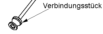

Bohrungsbeschreibung
Hinweislinie mit mehreren Knicken
Notiz
