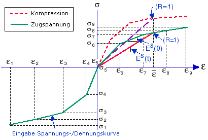

wobei D s die sekante Materialmatrix, E s das sekante Modul und n die Poissonsche Zahl ist. Um dieses Modell einzubeziehen, muss die Poissonsche Zahl NUXY und eine Material-Spannungs-Dehnungskurve definiert werden
Der Gesamtdehnvektor e dient zur Berechnung der Wirkdehnung e, um das sekante Modul aus der benutzerdefinierten Materialkurve (Spannung-Dehnung) zu erhalten. Für dreidimensionale Fälle gilt:
Die Spannungs-Dehnungskurve vom dritten (Druckspannung) zum ersten (Zugspannung) Quadranten gilt bei diesem Modell für zwei- und dreidimensionale Elemente, wobei einige Modifikationen erforderlich sind. Es wird eine Interpolationsmethode verwendet, um die Sekanten- und Tangenten-Materialmodule zu erhalten. Die Definition eines Verhältnisses R, das eine Funktion der volumetrischen Dehnung F, der Wirkdehnung und der Poissonschen Zahl ist, liefert R den folgenden Ausdruck:
Es wird angemerkt, dass R = 1 den uniaxialen Zugspannungsfall und R = -1 den Druckspannungsfall darstellt. Diese beiden Fälle werden als obere und untere Grenze festgelegt; wenn R diese beiden Werte überschreitet, setzt das Programm es zurück zum Grenzwert. Das nicht-lineare elastische Materialmodell kann mit Volumenkörper- und Schalenvernetzungen verwendet werden.
Nachfolgend ist eine typische Spannungs-Dehnungskurve eines nicht-linearen Materialmodells dargestellt:
