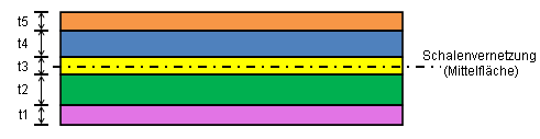

  • Ein asymmetrischer Verbund hat eine asymmetrische Lagenanordnung um die Mittelfläche. Dies ist die allgemeinste Verbundstoff-Option. Die folgende Abbildung zeigt einen asymmetrischen Verbund mit fünf Lagen. Unterschiedliche Farben repräsentieren unterschiedliche Materialeigenschaften und -ausrichtungen. Die Schalenvernetzung wird an der Mittelfläche erzeugt.

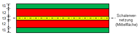

  • Ein symmetrischer Verbund weist eine symmetrische Lagenanordnung (Materialien, Lagenausrichtungen und Dicken) um die Mittelfläche auf. Dies impliziert symmetrische Lagendicken, Materialeigenschaften und Materialausrichtungen um die Mittelfläche.
