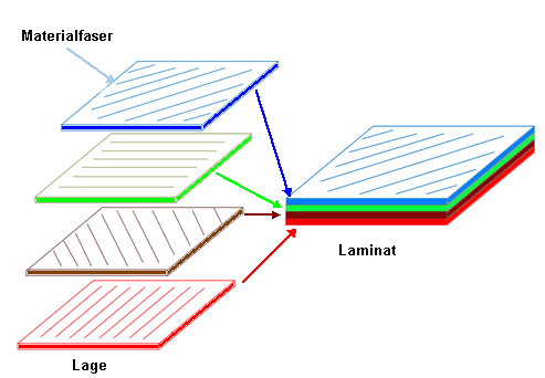

Verbunde bestehen in der Regel aus Lagen mit unterschiedlicher Ausrichtung. Ein Verbundstapel mit Lagen unterschiedlicher Ausrichtung wird verwendet, wenn die lasttragende Kapazität in verschiedenen Richtungen optimiert werden muss. Eine solche Stapelung ist notwendig, da Verbunde komplexen externen Belastungsbedingungen ausgesetzt werden.
Anmerkung: Verbunde mit einheitlicher Ausrichtung (also derselben Materialausrichtung über verschiedene Lagen) eignen sich in der Regel für Belastungen in einer Richtung. In der Querrichtung zur Lagenausrichtung weisen sie jedoch normalerweise eine geringe Festigkeit auf.
