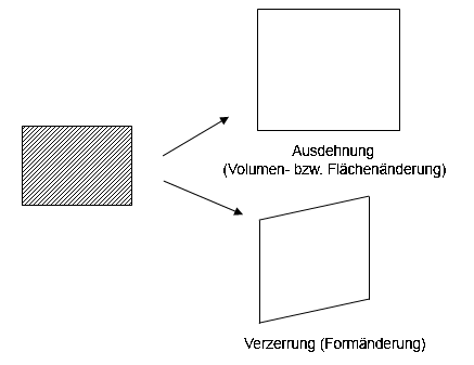

Dieses Kriterium berücksichtigt den Anteil der Verzerrungsenergie an der gesamten Dehnungsenergie, die aufgrund von Lasten wirkt. Die Verzerrungsenergie ist der Teil der Dehnungsenergie, der eine Formänderung bewirkt. Der andere Teil ist die Ausdehnungsenergie, die aufgrund von Lasten eine Volumenänderung (bzw. bei 2D eine Flächenänderung) bewirkt.
Die Abbildung illustriert den Unterscheid zwischen Ausdehnung und Verzerrung für den Fall eines 2D-Modells mit Belastung.
