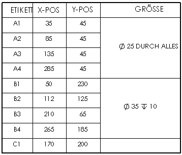

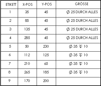

Alphanumerische Steuerung
Bestimmen Sie Etiketten, die die Bohrungen kennzeichnen, als Buchstaben (A, B, C...) oder Zahlen (1, 2, 3...). Bei alphanumerische Etiketten kennzeichnet das Buchstabenpräfix eine bestimmte Bohrungsgröße und die Ziffer eine referenzierte Kopie. Verwenden Sie Beginnen bei, um einen Anfangsbuchstaben oder eine Anfangszahl festzulegen.
Die entsprechenden Bezugshinweise in der Ansicht ändern sich mit der Tabelle.
A, B, C...
1, 2, 3...

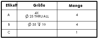

Schema
Gleiche Etiketten kombinieren. Kombiniert Zeilen mit Bohrungen auf dieselbe Weise wie auch Bohrungen mit derselben Größe kombiniert werden. Die Spalten mit den Positionswerten werden entfernt. Diese Option entfernt die Positionsspalten X-POSITION und Y-POSITION.
Gleiche Größen kombinieren. Nur verfügbar, wenn Gleiche Etiketten kombinieren deaktiviert ist. Vereinigt Zellen für Bohrungen von derselben Größe. Die Spalten mit den Positionswerten bleiben erhalten.
