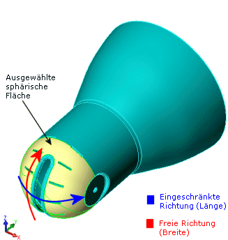

Auf Kugelflächen
Diese Option können Sie nur verwenden, wenn alle ausgewählten Flächen kugelförmig sind. Jede Fläche kann einen anderen Mittelpunkt haben. Die Radial-, Längen- und Breitenrichtungen für jede Fläche basieren auf ihrem eigenen Mittelpunkt.

Nur kugelförmige Flächen
Translationen
Radial
Länge
Breite
Rotationen (nur für Schalen)
Um Radialrichtung
Um Längenrichtung
Um Breitenrichtung
Die Radial-, Längen- und Breitenrichtungen einer kugelförmigen Fläche sind in der Abbildung dargestellt. Verwenden Sie die Option Vorschau anzeigen, um die Längen- und Breitenrichtungen zu bestimmen.
