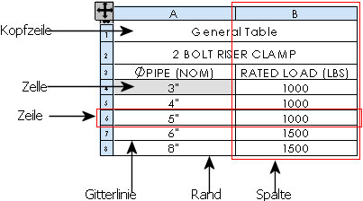

Eine Tabelle besteht aus Zellen, die in Zeilen und Spalten angeordnet sind. Zellen können entweder Text oder Daten enthalten, die Sie individuell formatieren können.
Auf der Tabellen-Symbolleiste sind Tabellen für folgende Optionen verfügbar:
Die meisten Tabellen verfügen über die folgenden Funktionen:
  • Ziehen mit dem Cursor
  • Fangen durch einen Verankerungspunkt , den Sie definieren können
  • Fangen durch Linien und Eckpunkte auf dem Blattformat
  • Verwendung von standardmäßigen oder benutzerdefinierten Vorlagen
  • Hinzufügen von Spalten und Zeilen und Anpassen ihrer Größe
  • Auswählen und Löschen von Tabellen, Spalten und Zeilen
  • Trennen oder Verschmelzen von Tabellen
  • Verschmelzen oder Trennen von benachbarten Zellen
  • Sortieren des Inhalts der Spalten
  • Zoomen auf Auswahl
  • Steuern der Farbe in Layers

Kopfzeile anzeigen:
  1. Führen Sie den Cursor über das Symbol in die linken obere Ecke der Tabelle.
  2. Klicken Sie, wenn sich der Cursor in ändert.
    Sie können nun die Kopfzeile sehen und den Text modifizieren.
