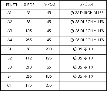

Mit Bohrungstabellen können Sie automatisch Bohrungsinformationen in einem tabellarischen Format erstellen. Sie können Spalten für Modellinformationen, wie Bohrungsgröße und -position erstellen.

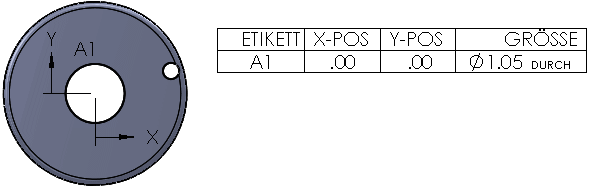

Bohrungstabellen in Zeichnungsdokumenten geben die Positionen ausgewählter Bohrungen bezüglich eines bestimmten Bezugsursprungs an. Die Software beschriftet jede Bohrung mit einem Etikett, das einer Zeile in der Tabelle entspricht.
Nicht-kreisförmige Bohrungen wie Rechtecke und Langlöcher werden als Bohrungen erkannt. Die Tabelle führt zwar die X- und Y-Koordinaten der Elemente nach ihren geometrischen Mittelpunkten auf, die Größe müssen aber Sie eingeben.

  • Alphabetische oder numerische Etiketten
  • Kombinieren von Zellen mit denselben Etiketten
  • Kombinieren der Zellen für Bohrungen derselben Größe
  • Anzeigen von ANSI Zoll Buchstaben und nummerierten Bohrungsgrößen
  • Präzision der Bohrungspositionen
  • Anzeige als Doppelbemaßung

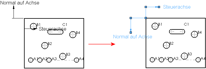

  3. Wählen Sie im Grafikbereich einen Eckpunkt aus, um den Ursprung festzulegen.
Sie können auch eine X-Achse und Y-Achse auswählen, um einen Eckpunkt für den Ursprung zu definieren. Außerdem können Sie den Bezugsursprung in die entsprechende Position ziehen, nachdem Sie die Tabelle platzieren.
Eckpunkt als Ursprung ausgewählt
Kanten als X- und Y-Achsen ausgewählt

  1. Wählen Sie im Grafikbereich einen Eckpunkt oder X- und Y-Achsen aus.
  2. Klicken Sie auf .
    Die Spalten X-Position und Y-Position werden entsprechend aktualisiert.
