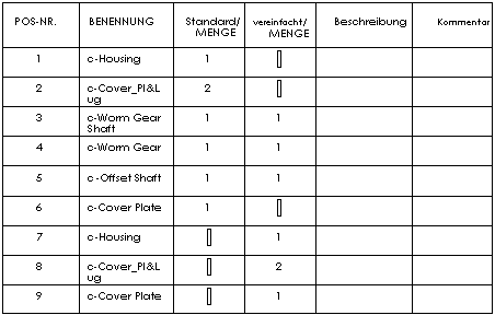

Standardvorlagen für Biegetabellen, Stücklisten, Bohrungstabellen, Stanztabellen, Versionstabellen, Zuschnittslisten für Schweißkonstruktion, Schweißnahttabellen und Titelblocktabellen sind verfügbar in <Installationsverzeichnis>\solidworks\lang\<German>. Sie können einen anderen Ordner festlegen, und Sie können benutzerdefinierte Vorlagen speichern und verwenden.
Tabelle
Dateinamenerweiterung
Allgemeine Tabelle
Biegetabelle
Stückliste
Bohrungstabelle
Stanztabelle
Versionstabelle
Zuschnittsliste für Schweißkonstruktionen
Schweißnahttabelle
Titelblocktabelle
.sldtbt
.sldbndtbt
.sldbomtbt
.sldholtbt
.sldpuntbt
.sldrevtbt
.sldwldtbt
.sldwldtbt
.sldtbt
Die Software bietet keine Vorlage für allgemeine Tabellen.
Benutzerdefinierte Vorlagen enthalten Kopfzeilen und Formatierungen, aber keinen Tabelleninhalt.
Die PropertyManager für Tabellen "merken" sich die zuletzt benutzte Vorlage.
Ändern des Speicherorts für Tabellenvorlagen:
  1. Klicken Sie auf Optionen , Dateipositionen.
  2. Wählen Sie unter Ordner anzeigen für Folgendes aus:
  • Biegetabellenvorlage
  • Stücklistenvorlagen
  • Bohrungstabellen-Vorlagen
  • Stanztabellenvorlage
  • Versionstabellen-Vorlagen
  • Vorlagen für Schweißkonstruktions-Zuschnittslisten
  • Titelblocktabellenvorlage
  • Schweißnahttabellen-Vorlage
  1. Klicken Sie auf Hinzufügen, suchen Sie nach einem Ordner, und klicken Sie auf OK.
Speichern einer benutzerdefinierten Vorlage:
  1. Fügen Sie eine Tabelle in eine Zeichnung ein.
  2. Passen Sie die Tabelle an.
  1. Klicken Sie mit der rechten Maustaste auf die Tabelle, und wählen Sie Speichern unter aus.
  2. Geben Sie im Dialogfeld Speichern unter einen Vorlagennamen ein, suchen Sie nach einem Ordner, und klicken Sie auf Speichern.
Verwenden einer benutzerdefinierten Vorlage:
  1. Klicken Sie beim Einfügen einer Tabelle im PropertyManager unter Tabellenvorlage auf Tabellenvorlage öffnen .
  2. Gehen Sie im Dialogfeld Vorlage auswählen zu einer Vorlage für diesen Tabellentyp, und klicken Sie auf Öffnen.
