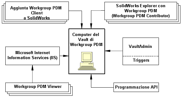

Workgroup PDM è un software di gestione dati di progettazione in esecuzione nell'ambiente SolidWorks o come applicazione standalone all'interno di SolidWorks Explorer. Workgroup PDM controlla i progetti con le procedure di check-out, check-in, il controllo di revisione e altre operazioni amministrative.
Ecco illustrato di seguito un sistema Workgroup PDM:
