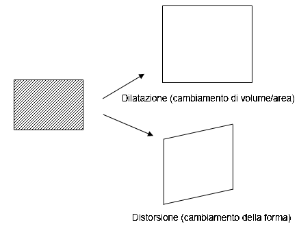

Questo criterio considera la porzione dell'energia di distorsione dell'energia di sollecitazione totale che viene immagazzinata a causa del caricamento. L'energia di distorsione è la porzione di energia di sollecitazione che causa cambiamenti della forma. L'altra porzione è l'energia di dilatazione che causa modifiche di volume (cambiamenti d'area nel caso del 2D) a causa del carico.
La figura illustra la differenza tra la dilatazione e la distorsione quando un modello 2D viene sottoposto al carico.
