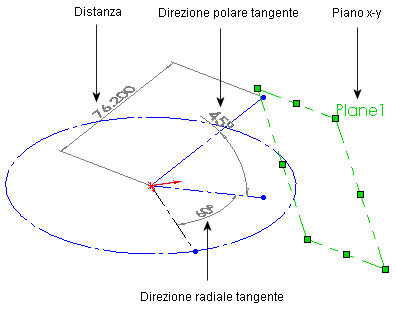

Posizione il piano nello spazio 3D in base agli angoli e alle coordinate.
Distanza. Visualizza la distanza del piano dall'origine di schizzo lungo la direzione X, Y o Z.
Direzione radiale tangente. Controlla l'angolo tra la proiezione della perpendicolare sul piano x-y e la direzione X.
Direzione polare tangente. Controlla l'angolo tra la perpendicolare e la sua proiezione sul piano x-y.
