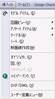

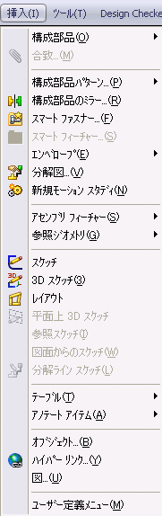

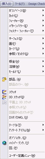

SolidWorks は、状況依存のメニュー階層をもちます。 3種類のドキュメントすべてで同じメニューが表示されますが、どのドキュメントがアクティブであるかに応じてメニューのアイテムは異なります。 例えば、 挿入(Insert)メニューには、部品ドキュメントのフィーチャー、アセンブリ ドキュメントの合致関係、また図面ドキュメントの図面ビューが含まれています。
キーソード ショートカットでメニューアイテムにアクセス、また メニューをカスタマイズ することもできます。
部品
アセンブリ
図面
