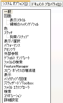

SolidWorks のオプションは次のカテゴリに分けられています:
  • システム オプション(System Options)は、すべてのドキュメント(現在と将来)に適用されます。
  • ドキュメント プロパティ(Document Properties)は、現在アクティブなドキュメントにのみ適用されます。
新規ドキュメントの設定(単位(Units)、イメージ品質(Image Qualityなど)は、ドキュメントの作成に使用したテンプレートのプロパティが適用されます。 設定のコピーウィザード(Copy Settings Wizard) ではレジストリの設定をエクスポートし、オプションを他のコンピュータへコピーします。 インポート オプションとエクスポート オプションに関しては、SolidWorks のインポート/エクスポート ダイアログ ボックスを参照してください。
オプション(Options)ダイアログ ボックスへアクセスするには(標準メニューの)オプション (Options)か、ツール(Tools)、オプション(Options)をクリックします。
システム オプション
ドキュメント プロパティ
