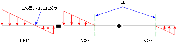

荷重方向の変化する不等分布荷重
以下の図のように一つの面またはエッジで荷重の方向が変わる分布荷重では、プログラムはPropertyManagerで設定された値と等しい力の絶対値の合計を設定します。
荷重方向の変化する不等分布荷重(図1)では、荷重方向が変化する位置で幾何要素と荷重を分割し、2つの荷重を設定します。(図2、図3)
