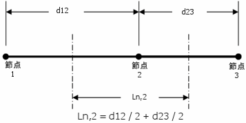

  6. それぞれの節点のために、節点長さ Ln がそれぞれの隣接した節点への距離の半分の合計であると計算します。
  7. それぞれの節点の節点長さに基づいて応力成分の単位当たりの長さを計算します:
