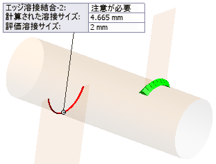

注意が必要(Needs attention): 評価溶接サイズ( エッジ溶接結合 (Edge Weld Connector) PropertyManagerで与えられる) がプログラムによって計算される溶接サイズより小さい溶接結合をリストします。 これらの結合はグラフィックス領域で赤で表示されます。
溶接結合が、注意が必要(Needs attention) フォルダーでリストされるなら、その荷重許容量は危険な状態です。 結合のサイズ変更を考慮してみてください。
OK: すべての、計算された溶接サイズより大きい評価溶接サイズを持つ溶接結合をリストします。 OKフォルダでリストされた結合は破壊しないで安全に荷重を伝達することができます。 これらの結合はグラフィックス領域で緑で表示されます。
グラフィックス領域でその吹き出しを表示するために、2つのフォルダで任意の結合を選択します。 吹き出しは計算された溶接サイズと評価溶接サイズを持つ結合の安全の状態を示します。
