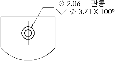

구멍 속성 표시기의 예:
구멍 가공 마법사 정보를 사용하는 구멍 속성 표시기:
지오메트리로 정의된 동일한 구멍 속성 표시기

카운터 싱크 관통 구멍의 정의:
COUNTERSINK-THRU=<MOD-DIAM> <hw-thruholedia> <hw-thru>;\
<HOLE-SINK><MOD-DIAM> <hw-csdia> X <hw-csang>
정의를 수정합니다.
이 예제에서는 <MOD-DIAM> 기호 앞에 C'SINK와 공백 하나가 추가되었습니다.
COUNTERSINK-THRU=C'SINK <MOD-DIAM> <hw-thruholedia> <hw-thru>;\
