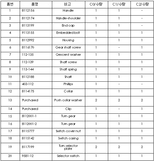

SolidWorks는 어셈블리 도면에서 항목 번호, 수량, 품명, 사용자 정의 속성과 같은 재질 속성을 BOM을 통해 자동으로 배치합니다. BOM을 고정, 편집, 분할 할 수도 있습니다.
도면에 부품 번호를 기재할 때, 항목 번호와 개수는 BOM에 기재된 수와 같습니다. 어셈블리에 여러 개의 설정이 있을 경우, 모든 설정 또는 선택한 설정의 개수를 나열 할 수 있습니다.
어셈블리 파일과 멀티바이 파트 파일에서 BOM을 작성할 수 있습니다. 어셈블리와 함께 저장된 BOM을 참조된 도면에 삽입할 수 있습니다. 도면을 먼저 작성할 필요가 없습니다.
