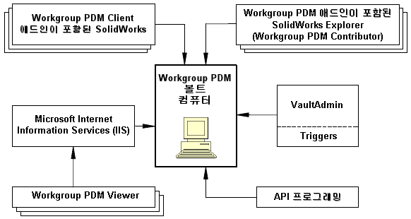

Workgroup PDM 응용 프로그램은 SolidWorks 환경에서 또는 SolidWorks Explorer 안의 스탠드얼론 프로그램으로 실행되는 제품 데이터 관리 소프트웨어입니다. Workgroup PDM은 체크인, 체크아웃, 수정본 관리 등과 같은 프로젝트 절차를 관리해줍니다.
Workgroup PDM 시스템은 아래 도표와 같습니다:
