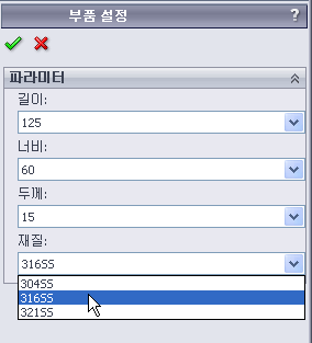

Configuration Publisher 대화 상자에서, 파트와 어셈블리 설정 선택을 위해 사용자 정의 PropertyManager를 정의할 수 있습니다. SolidWorks에서 부품을 어셈블리에 추가할 때, 또는 3D ContentCentral에서 모델을 다운로드할 때 PropertyManager를 사용합니다.
SolidWorks에서
사용자 정의 PropertyManager를 사용하는 경우
사용자 정의 PropertyManager는 부품을 어셈블리에 삽입할 때 원하는 설정 선택을 용이하도록 돕습니다. 부품을 삽입할 때, PropertyManager가 나타나며 모델 변수에 따라 설정을 선택합니다. 나중에 다른 설정으로 변경하려면, PropertyManager를 다시 열고 다른 모델 변수를 선택합니다.
