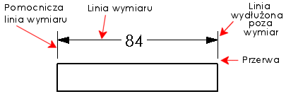

Odległości odsunięcia
Ustawia odległości wymiaru z modelu i każdej kolejnej lokalizacji (jak wskazane poniżej przez czerwone wymiary). Odległości odsunięcia muszą odpowiadać wartościom przypisanym w Odległości odsunięcia. Domyślne odległości odsunięcia wynoszą 0.40 cali (10.16 mm) z krawędzi modelu i 0.25 cali (6.35 mm) pomiędzy wymiarami.
Przerwy
Dla wymiarów linii bazowej, należy określić odległości odsunięcia:
  • Pomiędzy modelem a pierwszą pomocniczą linią wymiaru.
  • Pomiędzy pomocniczymi liniami wymiaru
Wartości te kontrolują również odstępy pomiędzy wymiarami, które są odsunięte od siebie oraz od krawędzi modelu przy używaniu szybkiego wymiarowania.
Układ widoku adnotacji
Wybrać, aby użyć specyfikacji odległości odsunięcia z widoku adnotacji. Usunąć zaznaczenie, aby wprowadzić przerwy.
Przerwij linie pomocnicze wymiaru/wiodące
Odstęp
Określić przerwę w przerwanych pomocniczych liniach wymiaru i liniach wiodących.
Przerwij tylko wokół strzałek wymiaru.
Wybrać, aby wyświetlać przerwania tylko wtedy, gdy linie i strzałki przecinają się.
Aby przerwać linie wymiaru, należy wybrać wymiar i kliknąć Linie przerwania w menedżerze właściwości PropertyManager. Kiedy przerwiemy linie wymiaru, przerywają się one wokół pobliskich linii. Jeżeli znacząco przeniesiemy wymiar, przerwanie może nie wystąpić wokół pobliskich linii. Aby aktualizować wyświetlanie, należy wyczyścić Linie przerwania dla wybranego wymiaru i ponownie kliknąć Linie przerwania.
Pomocnicze linie wymiaru
Odstęp
Określić odległość pomiędzy modelem a pomocniczymi liniami wymiaru. Wartość ta kontroluje również przerwę pomiędzy pomocniczymi liniami wymiaru a znacznikami środka.
Linia wydłużona poza wymiar
Określić długość, o jaką pomocnicza linia wymiaru jest wydłużona poza linię wymiaru.
