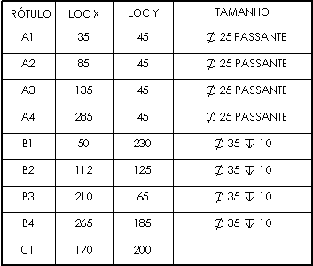

As tabelas de furos podem ser usadas para gerar automaticamente as informações dos furos num formato tabular. É possível criar colunas para as informações do modelo, como local e tamanho dos furos.

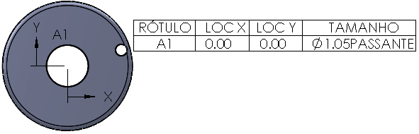

As tabelas de furos nos documentos de desenho medem as posições dos furos selecionados de uma origem de referência especificada. O software identifica cada furo com um rótulo que corresponde a uma linha da tabela.
Furos não circulares, como retângulos e ranhuras, são reconhecidos como furos. A tabela lista as coordenadas X e Y das entidades, pelo centro geométrico, mas é você precisa inserir o tamanho.

Na área de gráficos, selecione um vértice para especificar a Origem.
Você pode selecionar um eixo X e um Y para definir o vértice da referência. Também é possível arrastar a referência de origem na posição correta depois de inserir a tabela.
Vértice selecionado como origem
Arestas selecionadas como os eixos X e Y

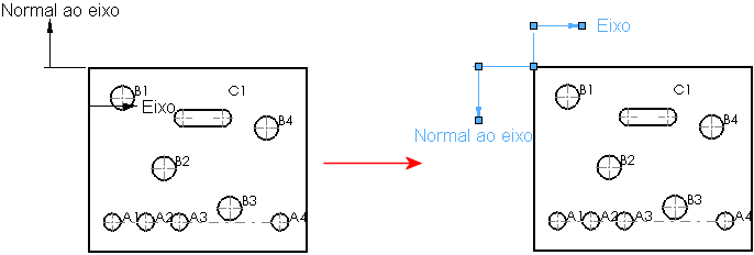

Para editar a referência de origem:
Selecione um eixo na área de gráficos e clique em Editar definição da referência no PropertyManager de Eixo de tabela de furos.
- ou -
Clique com o botão direito na tabela de furos na árvore de projetos do FeatureManager e selecione Editar recurso.
Na área de gráficos, selecione um vértice os os eixos X e Y.
Clique em
As colunas LOC X e LOC Y são atualizadas de acordo.
Arraste os marcadores de coordenadas para redimensioná-los e reposicioná-los.

Em uma tabela de furos existente, selecione uma célula na coluna LOC X, LOC Y ou TAMANHO, e altere os valores.
O conteúdo do PropertyManager varia, dependendo do cabeçalho da coluna. A coluna TAMANHO contém informações do modelo.
