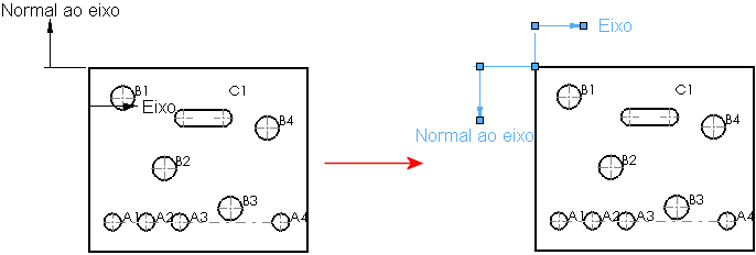

Para editar a referência de origem:
  1. Selecione um eixo na área de gráficos e clique em Editar definição da referência no PropertyManager de Eixo de tabela de furos.
- ou -
Clique com o botão direito na tabela de furos na árvore de projetos do FeatureManager e selecione Editar recurso.
  1. Na área de gráficos, selecione um vértice os os eixos X e Y.
  2. Clique em .
    As colunas LOC X e LOC Y são atualizadas de acordo.
  3. Arraste os marcadores de coordenadas para redimensioná-los e reposicioná-los.
