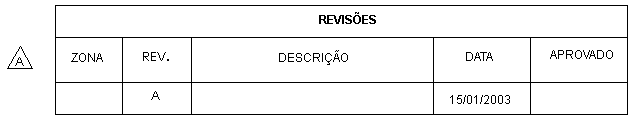

Você pode inserir uma tabela de revisão (bloco) e os símbolos de revisão relacionados nos desenhos. Pode também vincular as tabelas de revisão ao produto SolidWorks Workgroup PDM.
Insira uma tabela de revisão em um desenho para controlar as revisões de documento, incluindo os símbolos de revisão. Além da funcionalidade de todas as tabelas, você pode selecionar:
  • Formas de símbolos de revisão
  • Sequências alfabéticas ou numéricas
Os símbolos de revisão criam notas com bordas, conectadas à tabela de revisão pelas propriedades. É usado o número ou letra da revisão atual.
A revisão mais recente também é exibida em REV no canto inferior direito de um formato de folha.

Para adicionar uma revisão à tabela (adicionar uma linha):
  1. Clique com o botão direito na tabela de revisão e selecione Revisões, Adicionar revisão.
    Uma revisão com a data atual é adicionada à tabela. Se já existirem revisões na tabela, a nova revisão é inserida abaixo da última, com a letra seguinte na sequência.
  2. Clique para colocar um ou mais símbolos de revisão no desenho. Para inserir uma linha de chamada, coloque o símbolo em um vértice, aresta ou face.
