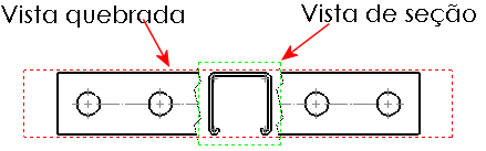

Vista de seção girada usando vistas quebradas
Você pode combinar uma vista quebrada com uma ou mais vistas de seção para criar uma vista de seção girada (revolucionada).
As imagens são cortesia da D & M Education, LLC.
| Crie a vista de seção e alinhe-a com a vista quebrada. |  |
| Oculte a vista que usou como vista de origem para cortar a seção, ou mova-a para fora da folha de desenho. |  |
| Ajuste o tamanho de Tamanho do espaçamento da linha de quebra ao tamanho da vista de seção. |  |
| Arraste a vista de seção para dentro do espaçamento de forma que ela seja sobreposta à vista quebrada. |  |
