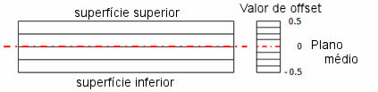

Especificar razão
Posiciona a parte da pilha definida por um valor de offset, que é uma fração da espessura total, medido da superfície média até a superfície de referência. A figura representa os valores de offset positivos e negativos.
