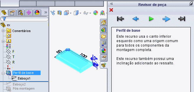

Você pode usar o Revisor de peça para revisar como as peças são criadas, recurso a recurso. O Revisor de peça pode ajudá-lo a aprender as práticas recomendadas na criação de vários tipos de peças.
As peças de amostra do Revisor de peça estão localizadas no Fórum SolidWorks. Essas peças de amostra contêm comentários a respeito de seus recursos para ensiná-lo como elas foram criadas e porque elas foram usadas. Você também pode criar suas próprias peças e adicionar seus próprios comentários.
Para acessar o Revisor de peça, clique em Ferramentas > Suplementos. Em Suplementos do SolidWorks, selecione Revisor de peça do SolidWorks.
A guia Revisor de peça  aparece no Painel de tarefas.
