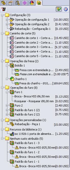

Machining CostingManager
Use o Machining CostingManager na lateral esquerda da janela do SolidWorks para ver como a ferramenta Costing categoriza cada operação necessária para a fabricação da peça.
Para exibir o Machining CostingManager, na peça fabricada, clique em Machined Costing Tool_Costing_Machined.gif (barra de ferramentas Ferramentas) ou Ferramentas > SolidWorks Costing > Machining Costing.

Setup
A pasta Configuração FM_folder.gif contém os custos associados às configurações de fabricação, tal como configuração de máquinas para executar um lote de peças. Cada operação para fabricação da peça requer um custo configurado. Os custos configurados dependem do tempo necessário para configurar a peça nas máquinas. O custo de configuração inclui o custo da máquina por hora, pois a máquina não pode se usada durante a configuração, e o custo de mão de obra com o esforço para configurar a peça. Se o custo de configuração estiver no template do Machining, ele será reconhecido pela ferramenta Costing.
A pasta Configuração FM_folder.gif pode conter custos configurados definidos no template para recursos de biblioteca ou recursos personalizados. A pasta também agrupa todos os custos de corte, fresagem e perfuração em operações de configuração apropriadas. Para custos de configuração de corte, fresagem e perfuração, 5% do custo total de operação é deduzido, o qual é a quantidade de tempo necessária para remover o material para esse recurso, multiplicado pelos custos de mão de obra e máquina.
Por exemplo, se houver um bolsão na face superior da peça a ser fresada, o bolsão é listado na pasta Operações de fresagem FM_folder.gif e a sua configuração é listada na pasta Operação de setup setup_operation_folder.gif na pasta Configuração FM_folder.gif. Todos os recursos que compartilham a mesma direção de operação são colocados na mesma pasta Operação de setup setup_operation_folder.gif. Por exemplo, um bolsão e um furo na face superior estão em uma pasta Operação de setup setup_operation_folder.gif, enquanto que uma operação de face e um furo na face direita estão agrupados em outra pasta Operação de setup setup_operation_folder.gif.
Expanda a pasta Configuração FM_folder.gif e posicione o mouse sobre um custo de configuração Costing_Setup_Cost.gif para ver como o custo é calculado.
O custo de configuração é por peça.
Você pode arrastar e soltar custos de configuração individuais a diferentes operações de configuração na pasta Configuração FM_folder.gif, ou pode colocá-los em novas operações de configuração.
Caminho de corte
Operações de caminho de corte estão disponíveis somente quando Corpo bruto estiver definido como Placa no Painel de Tarefas do Machining Costing.
Caminhos de corte são caminhos de ferramenta que operações de usinagem 2D, como corte a laser, jato de água e plasma, seguirão. Em uma peça que inicia como placa bruta, qualquer furo passante, corte passante ou geometria de limite externo que precise de corte é cortado usando operações de usinagem 2D por padrão, criando caminhos de corte para esses recursos.
A pasta Caminho de corte FM_folder.gif contém o:
  • número de cortes necessários para a peça
  • método de corte a ser usado
  • custo de cada corte
O custo de cada corte é calculado com a fórmula:
Custo = Comprimento do corte * Custo por comprimento de unidade no template do Machining.
Expanda a pasta Caminho de corte FM_folder.gif e passe o mouse sobre um caminho de corte FM_costing_cut_path.gif para ver como o custo é calculado. Selecione um caminho de corte para realçar a geometria no modelo.
A pasta Operações de fresagem FM_folder.gif contém operações como fresagem de bolsão, face e chanfros.
As operações de fresagem são calculadas usando-se uma taxa de remoção de material (MRR). Expanda a pasta Operações de fresagem FM_folder.gif e passe o mouse sobre uma operação de fresagem para ver como o custo é calculado. Selecione uma operação de fresagem para realçar a geometria no modelo.
Operações de perfuração
A pasta Operações de perfuração FM_folder.gif contém operações de perfuração e rosca necessárias para criar furos. Os tamanhos de perfuração e rosca apropriados são selecionados no template do Machining para melhor encaixar furos na peça. Se um tamanho de perfuração e rosca apropriado não estiver no template, um ícone de aviso CM_warning_exlamation_point.gif é exibido. Você pode corrigir uma viso editando o template do Machining e adicionando os tamanhos de perfuração e rosca apropriados.
As operações de perfuração são calculadas usando-se uma taxa de remoção de material (MRR) para perfuração e rosca. Expanda a pasta Operações de perfuração FM_folder.gif e passe o mouse sobre uma operação de perfuração para ver como o custo é calculado. Selecione uma operação de perfuração para realçar a geometria no modelo.
Operações personalizadas
A pasta Operações personalizadas FM_folder.gif contém quaisquer operações que não sejam reconhecidas automaticamente pela ferramenta Costing. Um custo de operação personalizada pode ser calculado como um custo associado a uma peça inteira, ao peso da peça, às faces específicas da peça, às arestas da peça, a uma única operação de curso ou tempo.
Por exemplo, se a peça será pintada, você pode atribuir um custo para pintar toda a peça ou faces específicas de uma peça. Se estiver pintando faces específicas, inclua um custo por área, como dólar por polegada quadrada, para pintar a peça.
Você pode definir operações personalizadas no template do Machining e aplicar as operações de forma automática ou manual.
Você também pode criar operações personalizadas sem editar o template, clicando em Criar operação personalizada Costing_Create_Custom_Operation.gif no CostingManager.
Cada item na pasta tem um nome da operação selecionada e o tipo da seleção.
Passe o mouse sobre uma operação personalizada para ver a equação usada para calcular o custo.
Recursos de biblioteca
A pasta Recursos de biblioteca FM_folder.gif contém todos os recursos de biblioteca na peça. O custo e cada item é calculado como custo por recurso como definido no template do Machining.
Passe o mouse sobre um recurso da biblioteca FM_costing_library_features.gif para ver a equação usada para calcular o custo.
Nenhum custo atribuído
A pasta Nenhum custo atribuído FM_folder.gif contém recursos que:
  • não são reconhecidos pela ferramenta Costing
  • não são definidos no template do Machining
  • têm um custo zero
Se você definir um custo de recurso como zero, o recurso será movido para esta pasta. Se você atribuir um custo a um recurso na pasta Nenhum custo atribuído FM_folder.gif, o recurso será movido para a pasta apropriada e aparecerá em itálico com um asterisco para indicar uma substituição. Se um recurso atribuído a um custo não for um caminho de corte, uma operação de fresagem, operação de perfuração ou um recurso de biblioteca, ele é atribuído à pasta Operações personalizadas FM_folder.gif.
