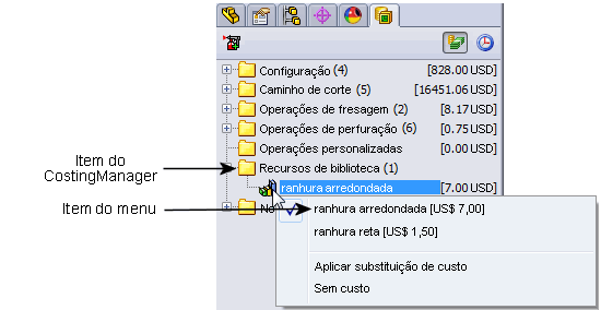

Para editar uma operação de usinagem no CostingManager:
  1. Expanda um item no CostingManager.
  2. Clique com o botão direito e clique em um dos seguintes: Por exemplo:
    Item do CostingManager Item de menu Descrição
    Pasta Setup FM_folder.gif Selecionar custo de setup Adiciona um custo de setup existente à pasta Setup FM_folder.gif.
      Adicionar custo de setup Cria um novo custo de setup na pasta Setup FM_folder.gif denominado Setup n Costing_Setup_Cost.gif.
      Adicionar operação de setup Cria uma nova operação de setup na pasta Setup FM_folder.gif denominada Operação de setup n setup_operation_folder.gif.
    Itens na pasta Setup FM_folder.gif Mover para Move uma operação de usinagem de um setup para outro.
      Nova operação de setup Cria um novo setup para a operação de manufatura selecionada.
    Itens na pasta Caminho de corte FM_folder.gif. Máquinas de corte definidas no template Define uma ferramenta de corte diferente.
    Itens na pasta Operações de fresagem FM_folder.gif Mover para Move uma operação de fresagem de um setup para outro.
      Adicionar operação Define operações como semiacabamento ou acabamento.
      Máquinas de fresagem definidas no template Define um tamanho de ferramenta de corte diferente.
    Itens na pasta Operações de perfuração FM_folder.gif Adicionar operação Adiciona uma operação e define uma ferramenta para uso nessa operação, porque o furo pode exigir mais operações do que as definidas originalmente no template. Por exemplo, em vez de apenas fazer um furo, é possível fazer um furo e alargá-lo.
      Mover para Move uma operação de perfuração de um setup para outro.
      Ferramentas de corte definidas no template Define um tamanho e uma ferramenta de corte diferentes.
      Máquinas de perfuração definidas no template Define um tamanho de ferramenta de corte diferente.
    Pasta Operações personalizadas FM_folder.gif Criar operação personalizada Cria uma nova operação personalizada.
    Itens na pasta Operações personalizadas FM_folder.gif Editar operação personalizada Edita uma operação personalizada.
      Remover operação personalizada Remove o item da pasta Operações personalizadas FM_folder.gif.
    Itens na pasta Recursos de biblioteca FM_folder.gif Recursos de biblioteca definidos no template Define um recurso de biblioteca diferente como substituto ao selecionado automaticamente.
