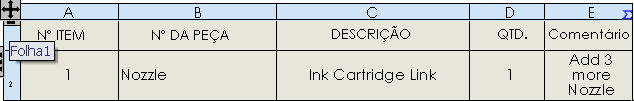

Use o operador lógico IF para popular tabelas com base em uma condição de teste. Neste exemplo, preencha uma coluna de comentários de uma BOM com um cálculo baseado no valor da coluna de quantidades.
  1. Adicione uma nova coluna à tabela e rotule-a como necessário.
  2. Na tabela, clique em uma célula ou cabeçalho de coluna e, em Tipo de coluna, selecione Equação.
  3. Clique na ferramenta Equação .
  4. Em Funções selecione IF.
  5. Com o cursor entre os parênteses, para Colunas, selecione QTD..
    A lista Colunas inclui todas as colunas da tabela. Selecionando as colunas nesta lista você pode executar cálculos com base nos valores da coluna.
  6. Insira strings e cabeçalhos da coluna para completar a definição do cálculo, como a seguir: IF('QTD.'=1;"Adicionar mais "'QTD.'+2 'Nº DA PEÇA';"Padrão").
    Esta string testa os valores da coluna de quantidades. Se a quantidade for zero ou maior que um, a string Padrão é exibida. Se a quantidade for um, é exibida a string Adicionar mais 3 peças .
