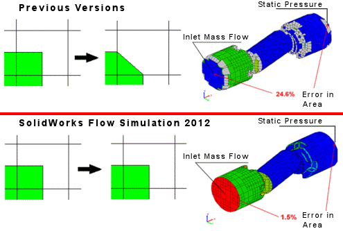

Resolução de geometria avançada
A tecnologia aprimorada de malha melhora a representação da geometria CAD por malha computacional. Como resultado, a precisão do cálculo é melhorada, com menor número de células.
Nas versões anteriores, havia células parciais que simplificavam a geometria ao cortar os cantos agudos que residiam na célula. A nova tecnologia usa informações adicionais do CAD (como arestas) para construir a geometria não simplificada, sempre que possível.
