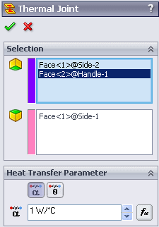

A nova Junta térmica ajuda a simular a transferência de calor de uma face para outra ao especificar a resistência térmica.
É possível transferir calor de um face (ou montagem de faces) para outra face (ou montagem de faces) sem modelar propriamente o condutor. Especifique o parâmetro de transferência de calor, seja a Integral de Coeficiente de Transferência de Calor (W/K) ou a Resistência térmica (K/W).
