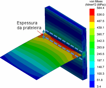

O algoritmo de união da aresta de uma casca à face de um sólido foi melhorado para considerar a espessura da casca. Quando você define um contato de união global ou local, o software estampa virtualmente a espessura da aresta da casca às faces do sólido em contato e aplica automaticamente a união.
União do tipo T entre uma casca e um sólido. O novo algoritmo de união produz resultados de tensão mais precisos na adjacência de contato porque considera a espessura da casca.
